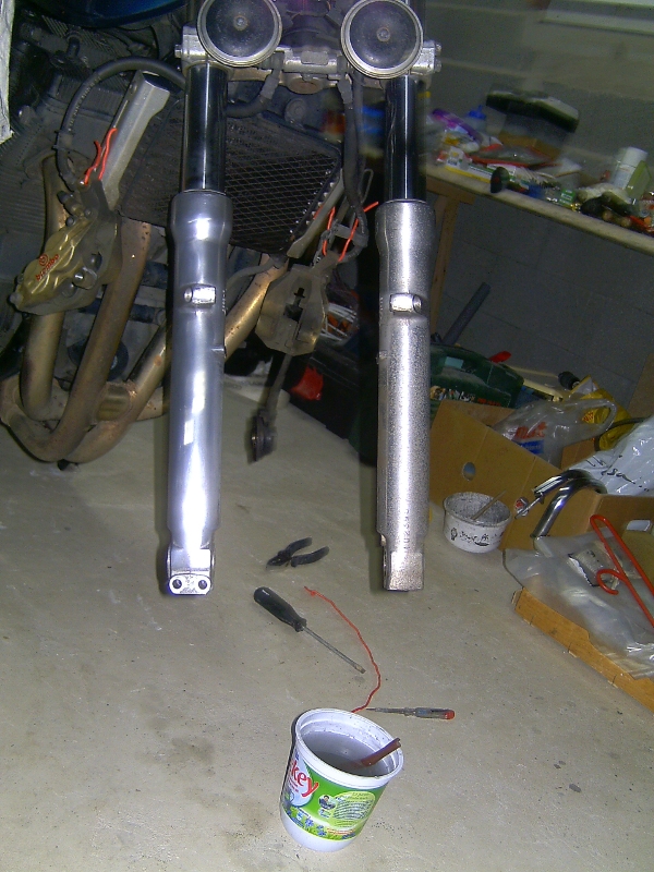

Voilà comme vous le savez j'ai acheté un nouvelle Inazuma, une 12 cette fois et je vais vous faire suivre l'évolution de sa préparation.
Première étage les fourreaux de fourches qui étaient bien moches. Un petit ponçage à la toile émerie 150 à l'eau, puis Belgom chrome à la paille de fer 000 et Belgom chrome au chiffon (environ 01 heure par tube) :
Je vais ensuite vidanger les tubes et remplacer les roulements de la colonne.

beau resultat pour les tubes de fourches Wink

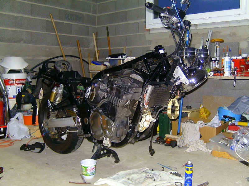

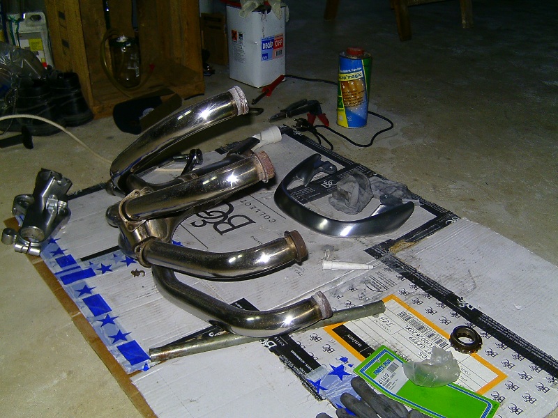

Voilà je ne vais pas aller plus loin cette fois dans le démontage et la réfection, ça suffira pour cette semaine !!!
Voici la belle telle qu'elle est ce soir :
et les quelques efforts que j'ai produits :
Normalement demain après-midi elle devrait rouler... si je remets tout dans le bon ordre !!!

Hé bé, impressionnant !
Le collecteur est comme neuf ...
Le mien n'est pas rattrapable hélas, il faut que j'en trouve un d'occaz', on verra avec le père noël, pasque les zimpots ils ont été très méchants cette année !

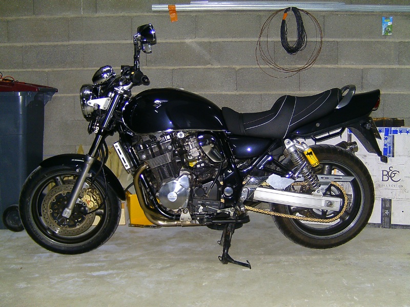

Voilà le remontage est terminé, il reste quelques petits trucs à nettoyer mais ça peut se faire sans démontage donc... plus tard.
En fait il me tardait d'aller l'essayer, ce que j'ai fait cet après-midi et je suis revenu avec une de ces banane sous le casque !!!

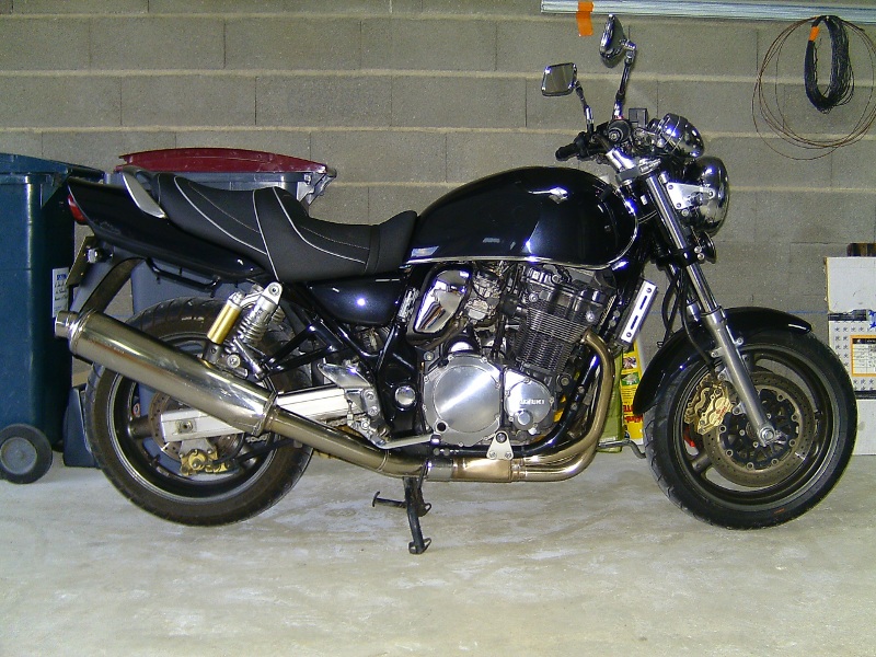

Voici donc la belle :
et ma touche spéciale amortisseurs !!!
Pour la couleur c'est noir obsidien de chez Peugeot, un noir bien métal !!!

Très beau travail de remise au propre SV.
Bravo. Wink
MessageSujet: Re: Préparation de ma nouvelle moto !!!   Ven 30 Oct 2009 - 19:15
La belle est belle.
Bien !
