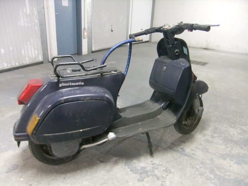

Donc cette après midi, j'avais un peu de temps j'ai essayé de démarrer la bête.
1er problème: après quelques coups de kick, je me mets à kicker "dans le vide". Le kick n'entraine plus rien...
ça commence bien...
Mais je garde espoir et décide d'ouvrir la bête.
Je suis content puisque je visualise quelques pièces comme la bougie, le carbu etc...
ça me motive pour la suite puisque vous le savez, je fais surtout ça pour apprendre.
Donc en attendant de remettre le kick en état, je vais essayer de nettoyer le carbu, changer la bougie etc...
Pas forcément évident, certaines pièces ne sont pas faciles à atteindre.
Je vais attendre qu'on m'explique (sur le forum PK mais vous aussi si vous avez une idée) comment on "reconnecte" le kick et après on verra.
Je m'y mets tout doucement et je prends des photos pour ne pas être perdu et on verra bien mais je suis bien motivé.
Je vous tiens au courant

MessageSujet: Re: remise en route d'un vespa PK 50, besoin de conseils    Lun 28 Fév 2011 - 18:16
Bonjour à tous,
alors voilà, j'ai trouvé le problème, c'est le pignon lanceur.
J'apprends en même temps que j'ouvre tout, je prends des photos pour être sur de pouvoir tout remonter à l'endroit...
quelques photos:
Il va donc falloir de l'huile, un joint de carter, trouver le problème...
voilà donc le soucis, au niveau de mon pouce, il manque des dents à ce pignon, c'est pourquoi le kick ne kickait plus...
Il faut que j'en trouve un autre.
En attendant j'ai nettoyé le carter avec de l'essence...
La suite au prochain épisode !

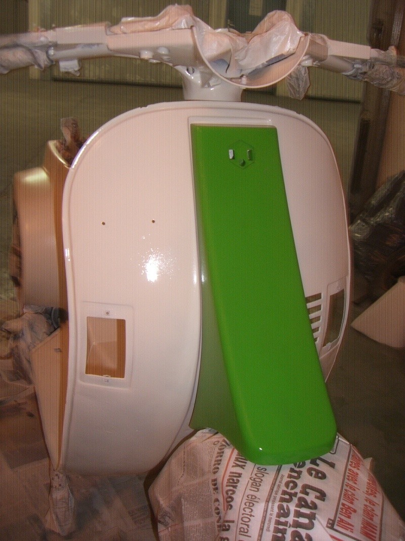

MessageSujet: Re: remise en route d'un vespa PK 50, besoin de conseils    Mer 11 Mai 2011 - 16:45
Salut,
J'ai encore un petit soucis au niveau du carbu et de la durite d'huile qui n'était pas connectée mais ça devrait marcher dans peu de temps...
J'ai besoin de vos conseils concernant les 2 couleurs que je voulais mettre sur le vespa.
Donc vert pomme et blanc nacré...
(pour info, le vert est en 2 couches plus vernie alors que le blanc n'est qu'une couche pour l'instant)
Je poste 2 photos, j'attends vos réactions, je ne suis pas sûr du vert...
Let me know..
merci !
Désolé pour la qualité des photos...
Smile
MessageSujet: Re: remise en route d'un vespa PK 50, besoin de conseils    Mer 11 Mai 2011 - 20:29
Roues vertes, selle verte et poignées vertes ... Ça devrait le faire ... Cligno translucide tout comme le feu arrière et tu aura créé un scoot neuf et vintage à la fois ... Bravo, surtout pour la lecture du kanneton cheers

thomastheend
Nombre de messages : 74
Localisation : Paris
Moto : Inazuma 750
Date d'inscription : 03/06/2010
MessageSujet: Re: remise en route d'un vespa PK 50, besoin de conseils    Jeu 12 Mai 2011 - 7:48
merci pour vos encouragements, c'est vrai que les couleurs, ça fait un peu groupama...
bon enfin...
J'espère surtout que je vais arriver à le fiabiliser parce que là, il marche quand il veut donc il a beau être bien joli et propre, si il doit rester dans mon garage, ça n'a pas d'intérêt...
Smile

Vu à l'extérieur, avec du soleil parisien...
Est ce que je dois peindre le garde boue en vert? ou plutôt en blanc cassé?
Merci pour vos conseils

MessageSujet: Re: remise en route d'un vespa PK 50, besoin de conseils    Sam 14 Mai 2011 - 18:21
Garde boue en vert pour l'équilibre ... Et beaucoup d'huile de coude avec belgom pour la fourche et les pièces moteur apparente ...
Bravo pour tes efforts et ton opiniâtreté ... cheers
