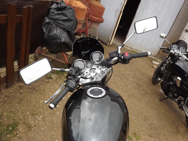

bon hier j'ai commencé à remettre au propre et à l'origine le 1200....
merci encore à Cible et Marco pour les pieces ....
j'ai changé le bouton de commande des clignos ....le guidon , les rétros
c'était un guidon street et il y avait du scotch au niveau du commodo des clignos ainsi qu'a la base de la fixation du retro gauche ...bizzare!!! scratch
apres demontage j'ai compris .....j'ai compris que le petit ergot qui tient le comodo et s'emboite dans le guidon etait cassé ,et que la cocote de liquide d'embrayage n'est pas d'origine car le diametre de la fixation est plus gros que le diametre du guidon !!!!
n'ayant pas envie de demonter mon reservoir pour remettre le comodo de Marco ... il a fallu que je depieute mon comodo pour remettre le cache qui n'était pas cassé .....
et pour la fixation de de la cocote ,j'ai découpé des bandes de plombs que l'on utilise en couverture ....
le plomb s'adapte facilement à la forme du guidon et comble je jeu ,tout en assurant un serrage parfait et discret ....
d'ailleurs un proprio de 12 pourrait il me donner la dimension exacte du cache de la cocote d'embrayage ...
je voudrais metter des caches chromé et je voudrais savoir mon cache qui doit etre celui d'un bandit est le meme que l'inaz .....
j'ai mis une grille inox et un carter de chaine ...
seulement le carter ne va pas ..au niveau des fixation ,d'un coté il est rtrop court de 2cm et de l'autre il est trop grand de 2cm
donc retour à l'envoyeur ...fait chier !! Evil or Very Mad
desb tofs bientot pour vous rendre compte

voila les photos des 2:
grille ,saut de vent ,retro, guidon , poignée polie.....et beaucoup , beaucoup de nettoyage .. Rolling Eyes
un beau guidon d'origine ....c'est quand meme mieux !!!
