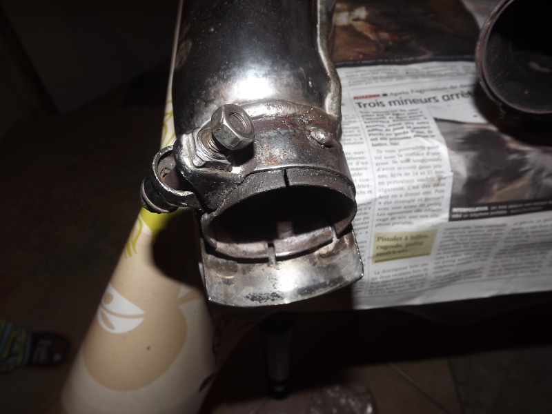

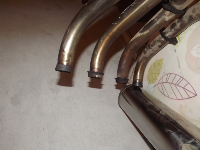

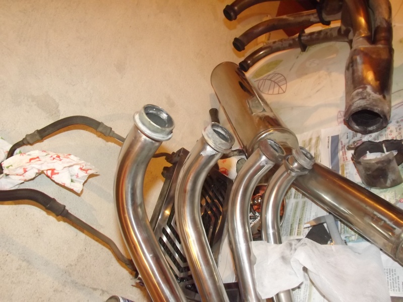

voila mon collecteur démonté:
c'est pas beau....j'sais meme pas si je peux le faire réparer ,d'autant que le cache chromé est en piteux état....d'ailleurs est ce que ça se vend en pièce détachée ?
alors comme le pot à léo ,les tubes extèrieur  ont des demi joints en fer .et les tubes interieur ont des collerettes
seulement sur le nouveau collecteur chaque tube  a une collerette   ...alors visiblement je ne remettrais pas les demi joints,les cotes étant les memes qu'avec les demi joints

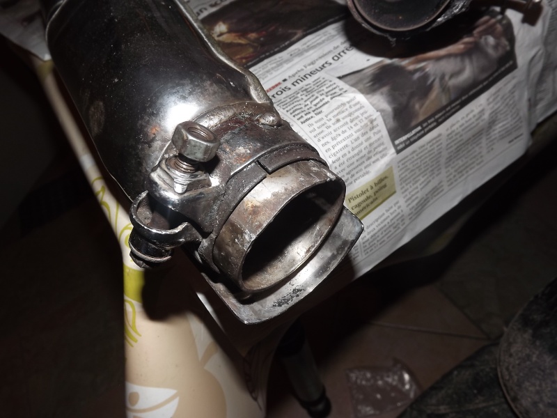

en démontant ,ce joint était sur  le raccord du pot : est ce le joint du raccord pot/collecteur?
j'ai commandé ce joint pour le changer .doit il se placer lors du remontage au meme endroit ,c'est a dire sur le raccord.
sur le nouveau collecteur j'ai une bague amovible . Est-ce d'origine ou une adaptation? dois je l'enlever lors du remontage ?
avec la bague
sans la bague

Concernant le collecteur que tu as enlevé, il est possible qu'il y ait des demi bagues(on les voit sur la rmt), moi j'en ai pas. Donc je ne peux pas te répondre sur l'utilité.
C'est plus étonnant que tu n'ai pas de joints en sortie de culasse, ça prouve que ton collecteur à déjà été démonté.. Tu dis que tu n'avais pas de bruits particuliers, mais moi je monterais quand même des joints, ton nouveau collecteur est différent, il ne va peut-être pas se positionner tout à fait pareil.
Pour l'autre joint graphite, celui que tu as commandé il se place effectivement sur le départ de ta tubulure de silencieux.
Je comprends pas bien pourquoi tu parles de récupérer l'espèce de bride avec le cache, sur ton collecteur démonté, puisqu'il y en a une sur le nouveau. Ne t'emmerde pas à la remonter,, normalement c'est en partie soudé sur le collecteur, la qualité est merdique, quand c'est attaqué (eau, sel, chaleur, pas d'entretien), ça part en lambeaux dès que tu y touche. C'est introuvable en pièce détachée, moi j'ai tout viré et mis à la place une bon collier inox et tout va bien.
La bague dont tu parles pour la jonction pot-silencieux est une pièce rajoutée par l'ancien proprio. Garde-la sous le coude, tu verras si ton silencieux s'adapte mieux avec ou sans.
