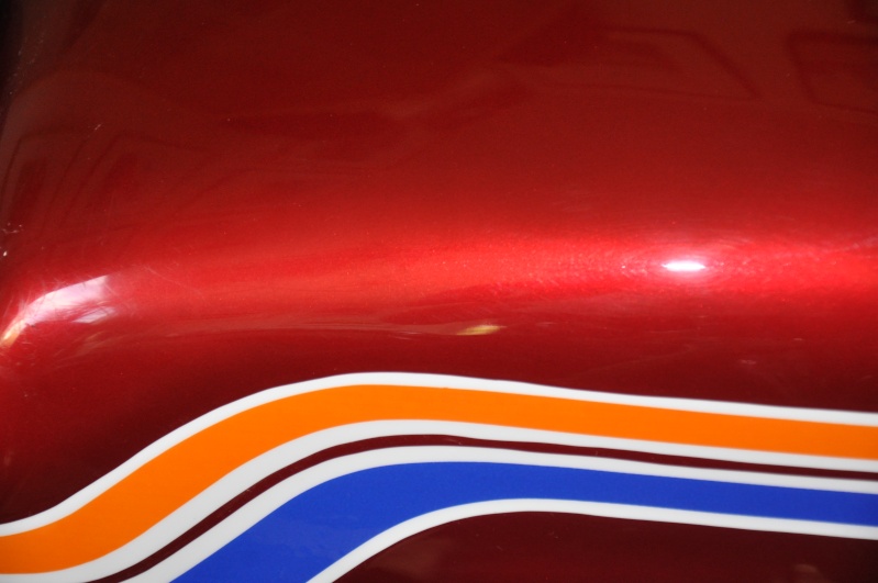

Beaucoup de voitures actuelles sont peintes avec des candy ou des pearl. Donc un bon peintre auto est capable de faire cela.
Un candy, c'est une base gris métal (ou blanc mat selon le résultat voulu, plus ou moins foncé) sur lequel on passe un vernis dans lequel on met un colorant translucide et des paillettes plus ou moins concentrées. C'est le nombre de couches de ce vernis qui donne la profondeur. On finit avec un vernis polyuréthane classique sans colorant.
Beaucoup de motos des années 70 étaient peintes en Candy. Il y a un peintre spécialisé près de Tours qui fait une peinture de moto complète en candy (avec les marquages d'époque) pour environ 500€. Evidemment on ne le voit pas dans les pubs mais les pros travaillent avec lui. Il y en a un autre dans le 28, habitué à toutes ces teintes spéciales. Autant faire travailler des gars comme ça que des pseudos spécialistes à des prix prohibitifs.
Nombre de messages : 2081
Age : 65
MessageSujet: Re: GSX 750 Cafra bien sur.   Ven 29 Avr 2016 - 10:56
Izno, ta moto n'est pas peinte en candy.
Ce doit être un rouge métallisé classique.
Un candy a plus de profondeur car la couleur et les paillettes sont dans le vernis (donc translucide) et non dans une peinture opaque qui est ensuite revernie.
Papuche, je suis comme toi, j'adore les peintures candy et particulièrement les rouges.
J'ai essayé de prendre une photo de près d'un réservoir de Kawa de 1973 on devine que ce n'est pas un métallisé mais un candy.
Ce qui est amusant, c'est que lorsqu'on met côte à côte plusieurs machines de l'époque (en peinture d'origine évidemment), il y a toujours des différences de teintes, dues au nombres de passes du peintre. La difficulté d'un candy est là aussi.

Bon à défaut d'attaquer la peinture de suite, j'ai (dé)laissé ma moto cette semaine pour qu'elle se refasse une petite beauté...
- un indice se cache dans cette photo  Very Happy

Prem's !!!! Une nouvelle selle ? Une combi sado maso full cuir! Des porte jartelles ! Une peu d'ours devant la cheminée !!! Alors alors ? Chaud ? J'approche ?
MessageSujet: Re: GSX 750 Cafra bien sur.   Mer 18 Mai 2016 - 19:24
Moi j'ai la réponse mais tout est possible dans ce que tu dis, Bruno fêtait ses 8 ans de mariage hier, alors va savoir Razz
